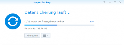

bei mir gibt es bei laufender Sicherung über “Abbrechen“ die Option “aussetzen“. Dort geklickt wird die Sicherung pausiert, und das Schaltfeld springt auf fortsetzen. Dort geklickt wird weitergemacht.
Bei mir nicht... :(

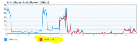

Das Backup ist von 22 Uhr bis 06:00 auf 200 KB/s gefallen :eek:und läuft seit gestern 18 Uhr auf USB Disk 21621576624766.png
so dauert es noch EEEEWIG... und ich kann es nicht pausieren, sondern nur abbrechen.
Das System lässt mich auch nicht neu starten bevor der Job fertig ist.
Und NEIN - in der Nacht läuft das NAS im Leerlauf, da ist kein anderer Dienst aktiv.
Die USB Platte ist zwar SMR, jedoch neu und unbeschrieben.
Habe mit einer anderen baugleichen Platte 5,5TB in 24h beschrieben... hier in 10 Std. gerade mal 740GB...
Wenn ich "Abbreche" (mehr Möglichkeiten habe ich ja nicht)... fängt das HB dann wieder von 0 an, oder checkt er, dass bereits Daten vorhanden sind und nicht neuerlich kopiert werden müssen!?
