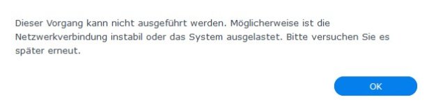

Nun habe ich eine andere Meldung bekommen.
Ich habe aber keine Ahnung, was das System so auslasten könnte. (Welches meint er überhaupt?)

habe heute mein 2. NAS bekommen
Kann es sein, dass im Hintergrund immer noch die Konsistenzprüfung der neuen Synology läuft?
Da steht die Synology zwar zur Verfügung aber alles läuft noch zäh und langsam.

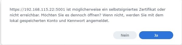

So, ich bin etwas weiter. Er mechert an, dass es ein selbstzertifiziertes Zertifikat ist.
Ich habe auf dem neuen NAS 2 Zertifikate. Einmal von Synology selber und einmal vom Quickconnect. Beide NAS befinden sich lokal im Hausnetz.
Backup-Vault ist dem Synology Zertifikat zugewiesen.
Da bin ich jetzt aber überfragt ...

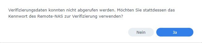

Nach dem "Anmelden" kommt die Nachricht:
Verifizierungsdaten konnten nicht abgerufen werden. Möchten Sie stattdessen das Kennwort des Remote-NAS zur Verifizierung verwenden?

Ja, das habe ich gemacht und dann kam die Meldung nach dem Anmelden

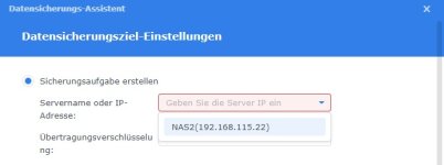

Hier mal die Bildliche Abfolge:
Ja sagen, da sollte ein PopUp aufgehen damit Du Dich mit dem Entsprechenden User vom Zielnas Anmelden kannst. Welchen Browser hast Du? oft wird der Popup durch ine Einstellung im Browser verhindert.

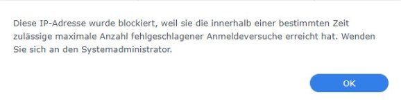

AARRGGHH ......
Diese Meldung kam, als ich es jetzt mal über den "alten" Weg mit rsync probieren wollte ...
