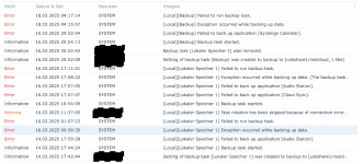

Liebe Community,
im Zuge meines Wechsels von DS220j auf DS923+ möchte ich das gesamte System mit HyperBackup sichern.
Die Option "gesamtes System" unterstützt die DS220j nicht, also habe ich Systemeinstellungen separat gesichert und wollte mit Hyper Backup die Pakete und die Ordner sichern.
Leider bricht das Backup mit verschiedenen Fehlermeldungen ab. Während des Backups ist die DS220j so beschäftigt, dass ich nicht mehr drauf zugreifen kann. Der letzte Versuch hat ca. 36 Stunden gedauert, um dann abzubrechen.
Es sind 2,2TB Daten, also nicht super viel. Größtenteils Text, PDF und Bilder. Verbaut sind 4TB Platten, also fällt ein Backup in der NAS aus.
Woran liegts? Was kann ich tun? Gibt es Alternativen?
Danke für eure Ideen und liebe Grüße, alex

Ich würde erst mal CloudSync und AudioStation weglassen. Ggfs. lösen die ja die Probleme aus.
Man könnte auch mal in die /var/log/synolog/synobackup.log schauen, ob da mehr Infos stehen.
Ansonsten wären noch Versionsangaben von DSM und Hyper Backup sinnvoll.

Danke für die Rückmeldung. Im ersten Versuch hat Audio Station den Fehler ausgelöst.
Versionen sind aktuell. DSM 7.2.2-72806, HyperBackup 4.1.2-4039
Backup soll mittels Inateck Gehäuse (USB 3.0) auf eine WD Red mit 4TB geschrieben werden.
Vom Migrations Assistenten wurde mir abgeraten, weil ich zur Zeit drei Volumes in meinem System habe, die ich nicht übernehmen möchte. Es soll alles übernommen werden, inkl User, Rechte, Einstellung, Netzwerk-Konfigurationen, natürlich Daten und Paketen.
