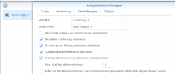

Ich habe gerade neu mit meinem NAS angefangen (DS DS220+). Für die Datensicherung habe ich im Hyper Backup nun einen Job (Einzeldatensicherung) eingerichtet (vgl. Print Screen). Ich sichere auf zwei externe USB Harddisks (ca. 2 TB Daten). Täglich automatisch der Sicherungsjob. Nach 2 Wochen tausche ich jeweils die USB-Harddisk aus.
Das scheint bisher tipptopp zu klappen.
Ich habe mich nun gefragt, ob das wohl OK ist, dass ich nur EINEN Sicherungsjob habe. Müsste man für jede USB-Harddisk richtigerweise einen eigenen Sicherungsjob haben? Oder ist das egal?
Es sieht zwar momentan nicht so aus, wie wenn das ein Problem wäre. D.h. nach dem Wechsel der USB-Harddisk wird dann einfach auf der neuen Harddisk der momentane Zustand abgespeichert, ohne irgendwelche Fehlermeldungen.

Du hast ja keine versionierte Sicherung, sondern Einzelversion. Damit muss er nur abgleichen welche Daten auf dem NAS Neuer sind und diese auf der USB Platte überschreiben.
