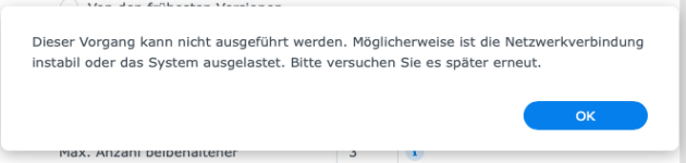

Jetzt wird es ganz merkwürdig: Selbst wenn ich versuche, in einen freigegebenen Ordner auf dem gleichen NAS zu sichern, kommt folgende Fehlermeldung:Bildschirmfoto 2024-12-19 um 12.39.13.png
Das System von NAS1 (in dem Fall zugleich Quelle und Ziel) dümpelt bei unter 20 % CPU- und RAM-Auslastung rum.
Die Fehlermeldung passt natürlich gar nicht.
