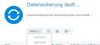

Hyper Backup hängt nun seit ca. 2 Tagen im Status "Zusammenfassung der Sicherungsversion wird erstellt...", normalerweise ist dieser Vorgang in ca. 10 Minuten abgeschlossen.
Der Vorgang lässt sich weder abbrechen noch aussetzen, dadurch auch kein Neustart der Diskstation möglich.
Würde gerne einen Kaltstart vermeiden. Wird der Vorgang eventuell abgebrochen, wenn ich die Diskstation auf die das Backup gesichert wird einmal neu starte oder kann dadurch das ganze Backup unbrauchbar werden?

Schau doch erst mal auf der Ziel-DS nach, ob das Backup komplett ist (Hyper Backup Explorer). Wenn ja, würde ich auch probieren, die Ziel NAS auszuschalten oder erst mal im Paket Zentrum auf der Quell-DS HyperBackup anhalten und wieder starten.

Habe bereits die Ziel-DS neu gestartet, hat nix gebracht. Und auch schon im Paket-Zentrum versucht hyperBackup zu stoppen, hat leider auch nicht funktioniert

schon mal versucht, per SSH die DS neu zu starten?

Ne, noch nicht, muss ich gleich mal testen, bin mit ssh jedoch nicht so vertraut. Hast du eventuell die entsprechende Befehlszeile für mich?

Wie du dich per SSH anmeldest weißt du?
Der Befehl ist naheliegend: "reboot"

..bis vorhin wusste ich noch nicht wie man sich per SSH verbindet, klappt aber ganz gut ohne zusätzliche Tools über das Terminal am Mac. Und auch den Befehl "reboot" vorhin unter synology-wiki.de gefunden.

Neustart der DS per SSH hat leider nicht geklappt. Die DS war nach ca. 10 Minuten noch immer nicht online und nicht über den Browser erreichbar. Musste dann doch einen Kaltstart machen.
Danke noch mal für deine Hilfe.

Und wie sieht es mit dem Backup aus? Hast du es mal mit HyperBackup Explorer durchgeschaut? Dennoch würde ich empfehlen, wenn es kein zu großer Aufwand ist, das Backup und den Job zu löschen und neu anzulegen.

Habe eben den Backup-Vorgang der fürs Einfrieren verantwortlich war noch mal durchlaufen lassen und er wurde erfolgreich abgeschlossen.
Bei dem Vorgang werden nur Fotos und die Einstellungen einiger ausgewählter Anwendungen auf einer alten DS114 gesichert, in der nur eine kleine 1TB HDD verbaut ist, ich will die HDD demnächst gegen eine größere austauschen, werden dann auch den Backup-Vorgang neu anlegen.
Komplettes Backup mache ich momentan täglich auf einer per USB angeschlossenen HDD.

du bist ein klassischer Fall für den Support. Ich habe in meiner langjährigen Syno-Zeit nun schon ettliche Kontakte mit dem Support gehabt. Die sind immer SOWAS von kompetent, das staunt man. Einfach mal ein Ticket eröffnen und beschreiben. Wahrscheinlich bittet man dich dann ein log-file zu erstellen. daraus können die ablesen, woran es hängt. Die finden alles! Tatsächlich kann der Support auch Fehlerhafte Backup-Datenbanken, die dann auf Read-only stehen wieder auf Schreibbetrieb freischalten.
Also einfach mal Kontakt aufnehemn!

ich hatte damals vor dem Kaltstart noch ein Support-Ticket eröffnet und ein Logfile angehangen.
Laut dem Support gab es einen Fehler im RAM-Speicher und mir wurde empfohlen, den zusätzlich eingesetzten RAM-Baustein herauszunehmen. Habe den RAM noch immer drin, die DS läuft seit dem Kaltstart ohne Probleme.
Würde den RAM gerne mal auf Fehler prüfen, nur keine Ahnung wie.
