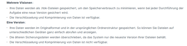

nach 6h habe ich gemerkt das nix mehr vorwärts geht, neue Datengröße 128 GB
Was meinst Du mit Backup Art ?
*kw*
10. Aug 2013
2.842
1.382
Einzelversion oder Versioniert.
Edit: wobei geht bei NAS2NAS Einzelversion überhaupt?

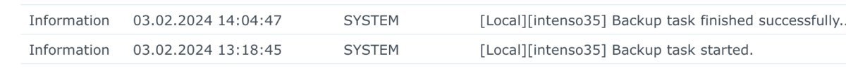

Wahrscheinlich gibt es ein Protokoll wo zu sehen ist, wie lange das eigentliche Hyperbackup gelaufen ist ?
*kw*
10. Aug 2013
2.842
1.382
Kannst du in den Protokollen in der HyperBackup App nachschauen.
Reaktionen: watendaten

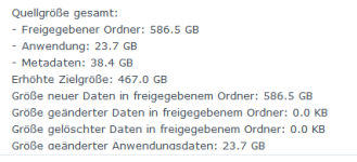

so Sicherung ist durchgelaufen (y)
Wenn ich die GB der gewählten Ordner für die Sicherung zusammenzähle komme ich auf ca. 640 GB
die *.hbk hat aber nur 464 GB << 640 GB :oops:
Gibts da eine logische Erklärung dafür ?

ja, da wird auch komprimiert bei .hbk
watendaten
22. Apr 2016
386
43
34
so was hatte ich gehofft (y)
und das noch gefunden..
Reaktionen: ottosykora

so heute kam wunschgemäß die email von der NAS das die HyperBackup Datensicherungsaufgabe nicht durchgeführt werden konnte,
da ich bewusst gestern die "kleine" NAS - vor dem wöchendlichen sichern Sa in der Früh - nicht eingeschaltet hatte.
Der Merker funktioniert also, die "kleine" hat ja keinen Energiezeitplan und muß somit manuell hoch- und runtergefahren werden.
Die "kleine" also eingeschaltet aufs Piep gewartet und dann manuell die Datensicherung gestartet nachdem das Ziel als online erkannt wird.
Nach gut 1 h war das abgeschlossen - feine Sache.
Danke für Eure Tips (y)
