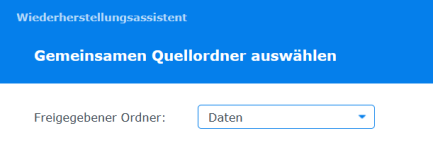

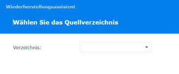

Im Hyper-Backup Wiederherstellungstyp Ordner und Pakete kann ich die Ordner auswählen welche ich restoren will - soweit so gut - kann aber anicht auf andere Medien zurückgesichert werden.
Im Hyper-Backup -Wiederherstellungstyp LUNs -Wiederherstellung lokaler LUN -Freigegebener Ordner der Freigegebene Ordner ist sichtbar - Verzeichnisauswahl ist leer (was aber nicht stimmt)
