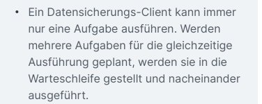

Moin,
mit HyperBackup habe ich mehrere Sicherungsaufgaben (aktuell 5) erstellt. Diese
  • laufen nach unterschiedlichem Zeitplan (täglich, alle 2-3 Tage),
  • haben als Ziel alle C2 und
  • benötigen unterschiedlich Zeit (je nach dem was vorher an Daten geändert wurde + Integritätsprüfung oder Bereinigung/Freigabe Speicherplatz).
Zeitlich hatte ich versucht, alle Aufgaben einigermaßen so zu planen, dass sie sich nicht gegenseitig ins Gehege kommen. Das wird mir langsam zu aufwendig und ich frag mich: "Ist das überhaupt notwendig?" Optimal für mich wäre, alle Aufgaben haben ihren Start 1 Uhr nachts und Hyper Backup sorgt dafür, dass sie nacheinander ablaufen können.
Ist dem so oder hole ich mir hier ordentlich Chaos ins Haus?

So ist es. Ich habe auch meine Jobs abends auf 10 Minuten Abstand angelegt. Wenn einer noch nicht fertig ist, wird der andere eingereiht.

Alle paar Minuten eine Aufgabe, klingt nach einem guten Plan! Ggf. sind dann auch allen Aufgaben schneller durch...

Ah, jetzt geht mir ein Licht auf, er hat die Aufgaben bisher ja zeitlich so gelegt, dass die sich möglichst nicht in die Quere kommen. Ja dann könnte es schneller sein, wenn man die Aufgaben mit Abstand von einigen Minuten startet. Wenn man alle gleichzeitig startet, hat man garantiert keine Pausen zwischen den Aufgaben.

Ja, so hatte ich es gemeint und wahrlich, letzte Nacht wahr für diesen Durchlauf alles in ca. 2h erledigt.
