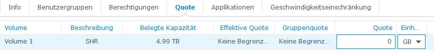

Bei mir tritt das gleiche Problem auf. Auf der Ziel-Diskstation ist allerdings auch das Hyper Backup Vault bei 5TB begrenzt und zu 100% ausgereizt, obwohl ich noch 2-3TB frei habe. Kann ich die Begrenzung irgendwo ändern? Habe bereits eine ganze Weile herumgesucht, aber leider nichts passendes dazu gefunden.

Dein Platzproblem ist vermutlich hier zu finden:
MDieth
12. Dez 2013
Vielen Dank für deine Antwort, leider fehlt bei mir der Menüpunkt "Erweitert", habe ich da irgendwo einen Denkfehler gemacht? Liegt es am SHR? Gibt es da eine Dateigrößenbeschränkung?
PS: Die Ziel-DS steht in einem anderen Haushalt.

Hab' grad mal nachgelesen: Ich hab' BTRFS als Dateisystem, nur da gibt es den Punkt.
Dann schau doch mal auf Deiner Ziel-DS, ob da was in dem User eingetragen ist, den Du zum Sichern nutzt:
MDieth
12. Dez 2013
Sieht ähnlich aus bei mir. Zertifikate bzw. die Verbindungsdaten zu erneuern habe ich schon mehrmals ausprobiert.

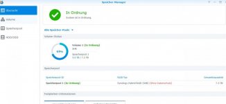

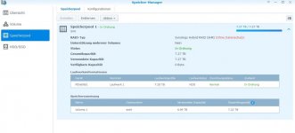

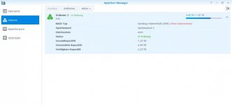

Vielleicht mal ein Blick in Menü > Speichermanager?
MDieth
12. Dez 2013
Hab jetzt alles im Speichermanager durchgecheckt, bin so langsam aber mit meinem Latein am Ende. Es zeigt in einem Fenster "Verfügbare Kapazität: 0" an, im anderen wiederum gut 2TB - kann es doch irgendwie am SHR mit nur einer Platte liegen? Evtl. mal um eine zweite Seagate erweitern oder einfach den ganzen Krempel nochmal neu aufsetzen? Ist zum Glück nur mein Backup.
