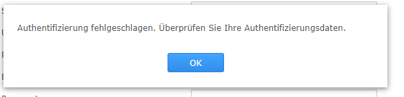

Allerdings kommt das DS412 nicht mit den Benutzern zurecht

RSYNC läuft als Protokoll, allerdings scheitert es an den Benutzern, da das DLinkDNS320 nur Passwörter, aber keine Benutzer abfragt/anlegt.
Bzw. der angelegte Benutzer, der Zugriff auf das Volume hat, funktioniert nicht.
