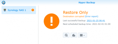

Guten Morgen zusammen,
heute morgen sollte eigentlich mein HyperBackup Job laufen, dieser ist jeddoch sofort nach dem Start abgebrochen, mit folgender Fehlermeldung:
Backup task was unable to run due to errors found at the backup destination.
The following files were found broken in the latest integrity check and cannot be restored.
There may be other broken files which were not detected this time.
If you have further questions, please contact Synology support.
Broken file(s):
Version: 2021-01-25 01:00:10+0100, shared folder: Media
  File    795953721344 2021-01-24 13:24:02  <filename>
Version: 2021-01-21 01:00:10+0100, shared folder: Media
  File    795953721344 2021-01-20 19:49:41  <filename>
Statt der Möglichkeit, den Sicherungspunkt mit den korrupten Dateien nun zu löschen oder eine neue Backupchain erstellen zu können,
grinst einen Hyperbackup auf der Quellmaschine nur mit einem "Restore only" an. Muss man da jetzt alles neu machen? Das kann doch nicht
im Sinne des Erfinders sein.

sei froh , dass es wenigstens sagt dass etwas nicht stimmt
Ich habe gerade einen Backup mit dem Integrity Check geprüft, wurde als in Ordnung bezeichnet.
Restore war dann doch nicht komplett möglich weil angeblich was mit den Files in dem hbk nicht stimmt.

Ende vom Lied war tatsächlich, die gesamte Sicherung neu zu erstellen. Es gibt mM nach keine andere Möglichkeit, die bestehende Backupchain wieder in einen betriebsbereiten Zustand zu bringen. Hier kann zu.
