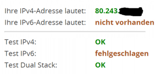

Soweit ich das richtig Verstanden habe müssten Seiten wie https://www.wieistmeineip.de/ipv6-test/
Jetzt eine IPv6 Adresse anzeigen. Jedoch steht dort nur eine IPv4 Adresse. Siehe Bild.

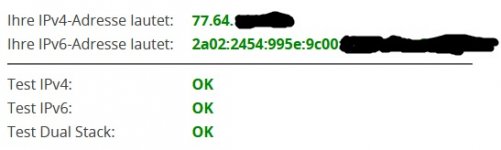

Mir hat Dual-Stack jedoch zu denken gegeben. Ich nahm an nur eine Native IPv6 zu haben. Der IPv6 Test zeigt jedoch folgendes an.
Wenn ich jedoch eine richtige IPv4 Adresse habe müsste doch ein Zugang zur IPv4 NAS über DDNS wie z.B. die Synology eigene DDNS (XXX.synology.me) möglich sein. Das klappt aber nicht.

Ohne Screenshots hoffe ich mal, dass es in der Fritzbox mit Tunnelbroker passt....
Der Test über die webseite wieistmeineip erfolgt immer für den Rechner von dem du die Seite aufrufst.
Wenn das dein Laptop/PC ist heißt das erst mal nur, dass dieser keine IPv6 hat, nicht, dass deine Fritzbox nicht eine hätte.
Jetzt wird entweder das IPv6 Prefix welches die Fritzbox zur Weiterverteilung ans LAN bekommt nicht weitergegeben, oder dein Testrechner hat IPv6 nicht aktiv.
Das untere Bild deutet in der Tat auf Dual Stack mit diesen IPs.
