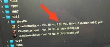

ich sichere mittels meine Synology 218+ (ca. 8TB) per HyperBackup auf eine externe (10TB) HD. Die Backup HD ist mit ext4 als Filesystem formatiert. Mein Hauptrechner ist ein Mac und ich habe nach dem letzten Backup endlich mal das Backup auf der Backup HD gründlich gecheckt und geschaut ob ich es im Fehlerfall auch auf meinem Mac lesen kann - bisher hatte ich immer vertraut das alles i.O. ist, wenn der HyperBackup Job durchgelaufen war (ich sichere monatlich).
Ich habe mir daraufhin extFS for Mac gekauft und die Backupplatte ausgelesen - und war beruhigt, dass alles so gebackuppt wurde wie ich es erwarte (das beruhigt). Allerdings habe ich bei einigen Dateien auf meiner Synology leider nicht aufgepasst und in manche Dateien ein unerlaubtes Zeichen im Dateinamen verwendet: ein "/". Ich habe das leider zu spät gemerkt und erst im Backup stichprobenhaltig gesehen.
Die Dateien haben das "/" folgendermaßen im Namen: "Vol. 18 No. 2 / Vol. 18 No. 3". Auf meiner per extFS gesicherten Backupplatte wird das "/" als invalides Zeichen angezeigt, das Backup ist aber trotz dem invalidem Zeichen immer normal durchgelaufen. Siehe Screenshot.
Frage: können die "/" für das Backup ein Problem sein oder sollte ich die besser auf der Quelle korrigieren? Gibt es irgendeine Möglichkeiten diese Art von invaliden (zumindest für extFS invalid) Zeichen, bzw. die relevanten Dateien, zu suchen/finden? Ich weiss nicht in wievielen Dateien ich das "/" habe, aber es sind sicher 15-20 verstreut.

Ich persönlich würde diese Dateinamen umbenennen. Wenn Du sie aber unbedingt behalten willst, würde ich zumindest eine davon wiederherstellen und schauen, ob das sauber funktioniert. Machst Du ein versioniertes oder ein nichtversioniertes HyperBackup? Ich vermute, Du machst ein versioniertes. Dann sollte das Filesystem keine Rolle spielen, weil die Daten in Form einer Datenbankstruktur in eine Datei geschrieben werden.
