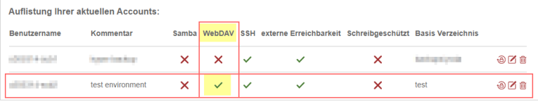

Wie sind denn die Einstellungen in der Hetzner Storage Box? Ist für den User auch das WebDAV Protokoll erlaubt?
Hetzner Storage Box Settings

Zuerst wurde ein separater User Account für Testzwecke erstellt und diesem auch die Berechtigung für WebDAV erteilt.

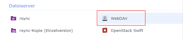

Anschließend per Hyper Backup versucht einen neuen Job über WebDAV zu erstellen.

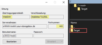

Auch mit WinSCP gibt es von meiner Seite keine Probleme mit dem Zugriff über WebDAV zur Storage Box. Man kann reibungslos darauf zugreifen, Dateien und Verzeichnisse erstellen/löschen.
