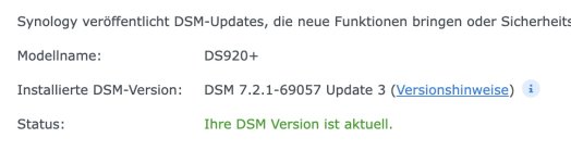

Offensichtlich hat sich mit irgendeinem DSM-Uodate hier etwas geändert.

Das war vor einigen Monaten kein Problem. Irgendetwas wurde mit den Updates seitens Synology verändert!

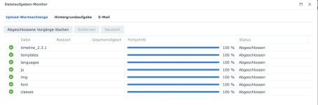

Ich meine, dass dann nur die Ordner, aber nicht deren Inhalt auf die Filestation kopiert wird. Das Überschreiben im Ordner findet m.E. nicht statt.
Das sind nur die Ordner, die hier im Monitor angezeigt werden. Die Dateien fehlen m.E.

also wenn die Ordner Inhalt haben, werden diese Inhalte auch kopiert, also Ordner mit Inhalt
und wenn man überschreiben wählt, dann werden allenfalls bestehende Dateien überschrieben, ansonsten eben nicht
