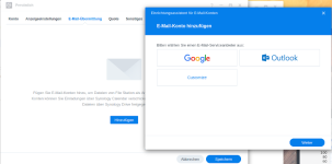

Wenn ich dann auf Per Mail Versenden (Briefumschlag Symbol) drücke, kommt als erstes , Email Konto einrichten + ausführen ? , dies bestätige ich.
Dann füge ich meinen Email Serviceanbieter (Google) hinzu , Absendername eingeben , Authentifizieren ,ist erfolgreich.

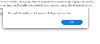

Im Anschluss kommt dann die Fehlermeldung :
"Kontaktinformationen können nicht abgerufen werden"
Eine Email Einrichtung hat dann nicht stattgefunden, Kein Email Konto in der Liste
Wo ist hier mein Fehler ?

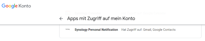

Ich habe das gerade mal für Dich durchgespielt. Bei mir funktioniert das problemlos. DS218+ mit DSM 7.1.1-42962 Update 2
Email-Konto (Google) hinzufügen.
Es öffnet sich dann automatisch die Google Konto Anmeldung für die Authentifizierung.
Es gibt den Hinweis von Google bzgl. des Zugriffs bzw. der Zugriffsrecht und zusätzlich die obligatorischen Warn-Emails (Sicherheitswarnung) von Google.
Nachdem man mit Zulassen bestätigt hat ist die Authentifizierung erfolgreich erfolgt und
die Google Email-Adresse kann genutzt werden.
Im Google Konto taucht dann bei Drittanbieter-Apps mit Kontozugriff auch Synology Personal Notification bei den Anwendungen (Apps) auf
Warum das jetzt bei Dir nicht funktioniert kann ich Dir leider auch nicht sagen.
Kruemelchen70
28. Nov 2022
Hmmm .
So so siehts bei mir aus .
