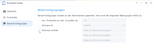

Vielleicht lässt sich ja mit
(ich hoffe, dass das auch für die Filestation gilt )
in Kombination mit
etwas basteln.

Da habe ich auch schon drüber nachgedacht, evtl. funktioniert es ja, wenn man aus dem Protokoll-Titel ein entsprechendes Schlüsselwort hier auf Deinem Bild 2 mit einbaut, Ich hatte das mal mit "failed" gemacht, wenn Benutzeranmeldungen fehlerhaft liefen, bekam ich eine Benachrichtigung.

Gennerell, das funktioniert halt auch nur über ein Schlüsselwort daß da dann im Protokolltitel steht.
Aber das wird vermutlich bei allen Protokollen der Fall sein, wenn es sich um den gleichen Vorgang handelt, also nicht nur speziell für den Fall den Du suchst. Deshalb habe ich das dann eigentlich gleich verworfen.
Nur als @Benares auch auf den Gedanken kam, dachte ich mir, vielleicht geht da ja doch etwas.
evtl. über den User, musst Dir halt mal die Protokolle anschauen ob da etwas verwertbares dabei wäre. Zuvor natürlich die Protokolle entsprechend aktivieren, sieht man im 1. Screenshot.
