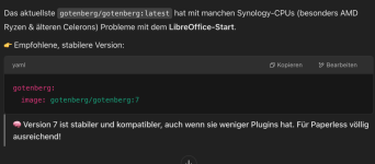

Edit: Und bei paperless, verwende ich nicht das aktuelle Gotenberg image, da das Probleme hat mit älteren Synology CPUs:
gotenberg:
image: gotenberg/gotenberg:7

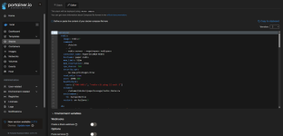

Guten Morgen,
ich habe heute Morgen dann erstmal den paperlessngx und den frigate docker wieder entfernt und auch die Ordner.
Dann habe ich mir die Anleitung:
https://mariushosting.com/how-to-install-paperless-ngx-on-your-synology-nas-with-mariadb/
vorgenommen und Schritt für Schritt abgearbeitet:
Bis zu Step 14 hat alles geklappt dann kommt allerdings
Könnte es sein, dass ich von der gestrigen Installation noch irgendwo etwas nicht gelöscht habe.
Unter portainer sehe ich nur noch den portainer container und unter dem container manager kein Projekt und auch nur noch den portainer container unter container.
Geladene Images:
Da komme ich jetzt offensichtlich nicht weiter und hoffe auf einen Hinweis.
