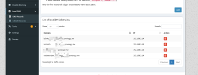

Ich verwende WireGuard um in mein Netzwerk reinzukommen. Und dort habe ich ein PiHole laufen wo man die Domain eingeben kann. So funktioniert auch das SSL Zertifikat.
Die Domain gibt es nur in meinem Netzwerk. =)
Also man macht die Anleitung von Marius.
und das das hier auf dem Foto. Ich glaube man kann das sogar manuell auf jedem rechner in die Hoste Datei oder so eintragen.
