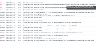

Screenshot mit dem Protokoll von Events die Backup 1 betreffen.

Wie lange hat diese Integritätsprüfung in der Vergangenheit gedauert? Auch mehrere Tage?
Aktuell wurde die doch laut Log beendet. Allerdings schlagen die Backups wegen angeblich laufender Integritätsprüfung fehl. Vermutlich hat sich da der dafür zuständige Prozess aufgehängt.
Was mir da im Log noch aufgefallen ist: Die Integritätsprüfung läuft wohl immer eine Stunde und ackert in der Zeit ungefähr 3 % des Backups durch und ist aktuell ungefähr bei knapp 50 %. Es dauert daher wohl noch mindesten 17 Wochen, bis die Prüfung komplett durch ist.
13.612
3.641
468
Ja, diese "Data integrity check finished"-Meldungen sind verwirrend. Vermutlich ist die noch nie ganz durchgelaufen und wurde durch die Zeitbegrenzung vorzeitig beendet bzw. halt eben nicht und hat sich aufgehängt.

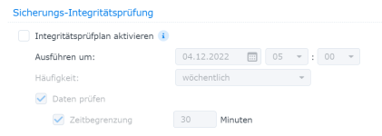

Was ist hier eingestellt?
- Daten prüfen ist auf 60 Minuten begrenzt. Siehe screenshot
Das ganze System wurde mal vor ewiger Zeit von jemand anderem eingerichtet. Ich habe selber nur mit kleineren Systemen Erfahrung weshalb ich nie solche Probleme hatte. Mir ist die Zeitbegrenzung auch schon aufgefallen und habe überlegt das ganze zu erhöhen oder ganz auszuschalten. Ich bin mir aber nicht sicher wie wichtig das ganze ist und wie sich das auswirkt wenn die Überprüfung läuft während Leute Daten auf dem NAS bearbeiten.

Na ja, wenn die Integritätsprüfung eh nie durchläuft, weil sie nach einer Stunde abgebrochen wird, ist sie eigentlich für die Katz.

Bin mal gespannt, ob 8 Stunden reichen, könnte aber passen, wenn er nach 1 Stunde bei ~45% war (Screenshot in #1).

Mmh, ich hab nur auf die zweite Prozent-Angabe geachtet :unsure: Ich verstehe auch nicht, was die Meldung genau sagen will. Wie interpretierst du sie? Das wäre ja hart.
8.245
3.371
344
2,6% der (gesamt gesicherten Daten ca. 60TB) wurden bei der letzten überprüfung geprüft. Iinsgesamt wurden bei allen bisher durchgeführten Überprüfungen 47,6% geprüft. Dies entspricht, 47,6% der gesamten Daten hier ca. 60 TB sprich ca. 27-28 TB der gesamten Daten wurden bisher durch alle bisher stattgefundenen Prüfungen geprüft.
