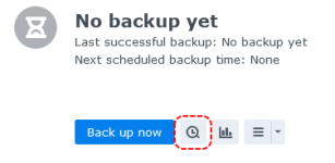

Dabei ist mir noch eine interessante Sache aufgefallen und zwar beim Restore mit Hyper Backup. Jedenfalls kann ich mich nicht erinnern, dass hier oder anderweitig schon mal gelesen zu haben.
hyper1.pngIch hatte einen Restore über den Button in der Liste gestartet und ihn nachts laufen lassen. Am Morgen musste ich dann feststellen, dass alle meine nächtlichen Backups nicht gelaufen sind. Im Log fand sich folgendes:
2024-12-17T01:30:01+01:00 GalacticaNAS1 dsmbackup[9407]: dsmbackup.cpp:181 schedule backup [6] skipped because doing restore.
hyper2.pngEs gibt ja auch die Möglichkeit einen Restore über den Backup Explorer zu starten. In diesem Fall verhält sich Hyper Backup anders. Der Restore läuft dann im Hintergrund und die automatischen Backup-Tasks laufen ohne Einschränkungen.
Wer also keine Beeinflussung seiner Backups will (und wer will das schon), sollte einen Restore immer über den Backup Explorer starten.

Das kannst du über den ersten Button über der Backupliste machen, da kannst du den ganzen Share auswählen, mit dem Nachteil, dass dann erstmal keine Backups ausgeführt werden.
Du kannst aber auch im Explorer mehrere Verzeichnisse und/oder Dateien auswählen...
