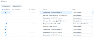

Hier meine Eistellungen:
Bei der Geräteliste fällt auf, dass der Sony BDP-S3700 erkannt und das Profil zugeordnet wird.
Die Synology wird allerdings zweimal als Generisches UPnP/DLNA Gerät mit einem Standardprofil erkannt.
Sollte hier nicht auch die Audio Station mit dem entsprechenden Profil erscheinen??

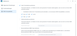

Vielen Dank. Transkodieren habe ich abgestellt, aber der Fehler kommt immer noch.

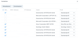

Der Neustart des Medienserverdienstes hat bewirkt, dass nun neu in der Geräteliste die Audio Station erkannt wird.
Dieser habe ich das Profil Synology Audio Station zugeordnet.

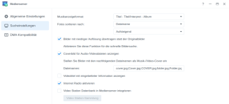

Es geht ja um den Medienserver und da habe ich Internetradio aktiviert siehe Bild oben.

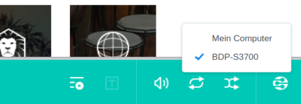

Ich habs ausprobiert und so funktioniert das nicht.
In der Audio Station wird der Sony Player zwar als DLNA Gerät angezeigt, aber ich kann dem nichts schicken.

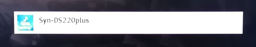

So wie ich das verstehe, kann der Sony Player sich die Inhalte nur abholen und das läuft so:
Schritt 1) die Netzwerkfunktion des Players starten und den Medienserver auswählen
Schritt 2) im Menü des Players zuerst Musik auswählen und dann ganz unten Internetradio
Schritt 3) den Ordner z.B. User-Defined Stations wählen
Schritt 4) den gewünschten Stream zum Abspielen auswählen
