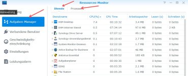

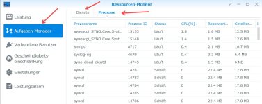

Die Synology verbraucht aber schon zwischen 7 bis 10GB am Tag
Wie kommst Du denn auf die 10 GB am Tag ? Ohne Downloads ist das eigentlich nicht normal.
Schau mal zumindest was den Traffic verursacht.
Resourcen Monitor - Netzwerk Monitor, Datenträger (irgendwo müssen die 10 GB ja hin), Aufgaben Manager - welche Prozesse sind da am arbeiten.
csd2001
07. Sep 2021
Danke Benie,
ich habe es schon versucht finde es aber leider nicht wie im Internet beschrieben. Kannst Du mir einmal sagen wo ich das sehen kann.
