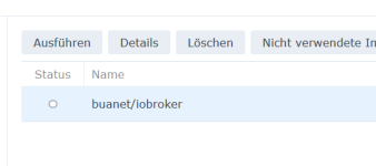

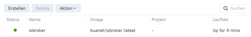

Vielleicht kann ich helfen. Wie hast Du den Container vom runtergeladenen Image erstellt? Über den Container Manager?
Ich hab`s auch grad durchgeführt. Keinerlei automatische Weiterleitung zur Webstation. Funzte sofort.
Hier mein Ablauf:
Im Reiter Image (nach dem Runterladen auf Ausführen...
danach in dem sich öffnenden Fenster nur aut. Neustart aktivieren. Webstation keinen Haken setzen.
Nach Klick auf Weiter Ports und Ordner setzen. Ich hab hier ein paar mehr wegen ext. Visu und MQTT.
Fertig.
Nach dem Start http://IPSynology:8081
Sollte so gehen.

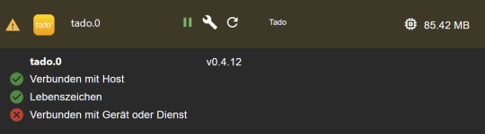

@B-O-B
geht`s da jetzt speziell um den tado Adapter und dessen Instanz? Was für Einstellungsmöglichkeiten verbergen sich hinter dem Schraubenschlüssel (Screenshot)
Beim Shelly Adapter muss man z.B. noch einen Port (ich glaub 1882) in den Containereinstellungen mappen damit der Adapter via MQTT mit den Geräten kommuniziert.
Guck mal nach...

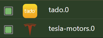

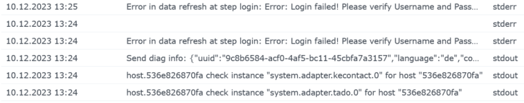

UPDATE: Tesla und Tado laufen jetzt:
Bekomme aber die KEBA Wallbox nicht grün - das war aber auch vorher schon so, ich vermisse auch die Möglichkeit hier meine Anmeldedaten der KEBA in der Instanz einzutragen - da kann ich nur die IP eintragen aber nicht den User und das PW.

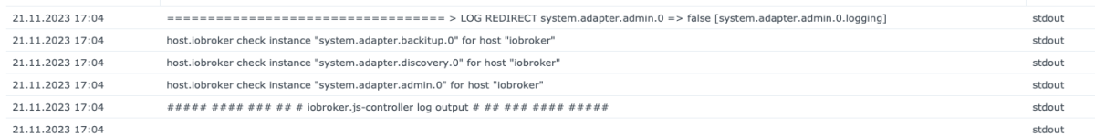

ich habe seit etwa 3 Jahren den iobroker auf der Synology laufen, erst im Docker dann im Container Manager. Bislang lief alles einwandfrei. iobroker hatte ich nun schon länger nicht aufgerufen (letztes Mal Anfang Oktober). Heute wollte ich ihn aufrufen, um zu schauen, welche Adapter es gibt, um mit einem Tesla zu kommunizieren. Nun lässt sich jedoch die Admin Oberfläche nicht aufrufen.
iobroker läuft bei mir im Host modus. Alle instanzen von iobroker laufen bis auf die Admin-Instanz. Ich habe es schon versucht durch neu installation des images mit den ganzen iobroker fix, etc. befehlen, aber ich bekomme die iobroker Admin Instanz nicht zum laufen.
Im Forum hatte ich aufgeschnappt, dass ein neuer admin Nutzer notwendig war. Das habe ich jedoch nicht ganz verstanden. Der Nutzer mit dem ich den Container Manager starte hat Admin Rechte.

Wie hast du denn ioBroker installiert? Docker-Compose, die GUI, Portainer? Zeig doch mal paar Screenshots was du eingerichtet hast. Auch mal in die Logs gucken ob da was ungewöhnliches steht.... Man bräuchte mehr Informationen
pseudoreal
09. Nov 2010
29
ursprünglich habe ich es im Docker installiert, der jetzt Container Manager heißt. Der Container läuft und auch alle Instances außer der Admin Instanz.

Welches LOG möchtest Du haben?
