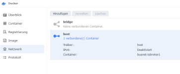

Wie bekomme ich IPv6: aktiviert ?
Vielleicht liegt es daran.

darüber kann ich alle Adapter installieren und Update's durchführen.
Aber es werden keine Daten von den Geräten aktualisiert zum Beispiel Shellys.
Wenn ich den Iobroker wieder deinstalliere und neu installiere und den Host Netzwerk auswähle dann bekomme ich alle Daten von den ganzen Geräte, also Shellys zum Beispiel. Aber dann kann ich keine Adapter mehr installieren und keine Updates durchführen.

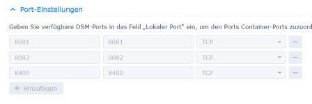

Aber wie vebindest Du Dich hier mit den Shelly`s? Vermutlich per Shelly Adapter und MQTT? Wie schaut hier Dein Portmapping aus innerhalb des Containers aus? Der Shelly Adapter gibt hier glaube ich den 1882 vor. Der muss natürlich nach aussen gemappt werden. Bei mir sieht`s so aus:
Also bei Dir statt dem 8400 (hier für jarvis) eben den im Shelly Adapter hinterlegten.
Wenn das aber schon alles so eingestellt ist weiß ich auch nicht weiter.
