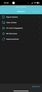

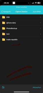

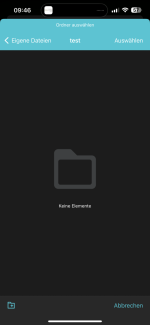

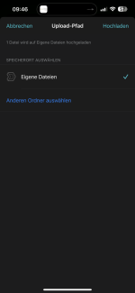

Moin,
ich habe jetzt mal angefangen mich mit Drive zu beschäftigen. Verbindungen zwischen PC und Syno Drive funktioniert ohne Probleme. Dateien und Ordner können gelesen/geschrieben/verschoben werden.
Auf dem iPhone kann ich aber nur den Ordner Eigene Dateien auswählen. Wenn ich "Anderen Ordner auswählen" antippe komme ich in die Ordnerübersicht, dort kann ich auch alles durchklicken. Aber wenn ich auf Auswählen gehe ist wieder nur Eigene Dateien ausgewählt.
Benutzer am PC und iPhone sind die selben. Ist es nicht möglich oder fehlt eine Option in der App?
Danke

Auch Moin,
was hast du denn vor? Willst du nur auf die Datenablage der DS zugreifen können? Dann tut's auch DS File. Das ist quasi analog einer DSM-Anmeldung.
Zugriff intern (LAN) oder auch von extern (DDNS)?
Ein paar mehr Infos zu Hard- und Software wären hilfreich. :)

Schon versucht einen 'Teamordner' einzurichten?

erstmal danke für die Antworten. Ich habe jetzt mal DS File probiert und im Grunde kann ich damit machen was ich mit Drive vorhatte. Ich denke für die 5 mal im Monat die ich das nutzen möchte reicht mir das.

Zur Hardware: DS1821+ und iPhone 15 Pro Max. Apps sind die aktuell Verfügbaren, da ich die gerade erst installiert habe. PC ist ein Windows 11 PC.
Teamordner ist eingerichtet, aber auch da konnte ich nur den obersten Ordner auswählen. Unterordner wurden nach anwählen oder erstellen nicht zur Speicherung übernommen.
