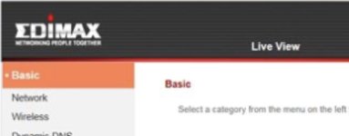

Geh mal im Webmanager im Punkt Basic zu Wireless
mkasl
04. Feb 2011
663
38
Basic zu Wireless gibt es bei mir nicht -oder finde es nicht
Stationary
13. Feb 2017
3.941
1.262
Unter dem Punkt „Basic“ gibt es erst den Unterpunkt „Network“ und als zweites den Unterpunkt „Wireless“:
