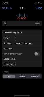

Ich habe bei dem Screenshot "Eingabe" folgende Eingaben gemacht:
Typ: IPsec
Beschreibung: VPN1
Server: Die externe IPv4-Adresse von meinem Speedport Smart 4
Account: speedportvpnuser
Passwort: Das Passwort, das ich auf der Website meines Speedport Smart 4 für VPN festgelegt habe
Gruppenname: Nicht angegeben
Shared Secret: Den PreShared Key, der auf der Website meines Speedport Smart 4 unter VPN steht

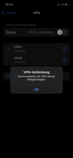

Er wirft mir dann aber immer eine Fehlermeldung aus.
Was mache ich falsch?

Wenn an Deinem Router als Protokoll L2TP eingestellt ist, kannst Du auf dem iPhone nicht einfach IPSec nehmen. Das mußt Du natürlich auch mit L2TP konfigurieren.

Protokoll: Du musst überall das gleiche Protokoll eintragen, sonst klappt das nicht.
Server: Bei mir habe ich im Feld "Server" nicht die IP-Adresse eingegeben, sondern den von Router vorgegebenen Benutzernamen. Dieser wurde mir vom Router vorgegeben, nachdem ich die VPN-Funktion eingeschaltet habe.
In der aktuellen Bedienungsanleitung Deines Routers steht geschrieben, dass Dein Router die Zugangsdaten automatisch generiert, sobald die Funktion aktiviert wird. Siehe Seite 220. Das weitere Vorgehen ist Schritt für Schritt ab Seite 225 beschrieben. Halte Dich daran und es wird klappen.

Da verwechselt jemand den DNS-Namen (Punkt 5: Server) mit dem Benutzernamen (Punkt 3: Account).

Hallo, ich habe nun geschafft beide VPN einzurichten, also über L2TP/IPsec unter über WireGuard.
