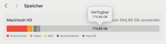

Der freie Speicherplatz auf meiner SSD meines MacBook ist nur noch gering. Dabei habe ich die größten Datein auf mein Synology Drive ausgelagert und es hier so eingestellt, dass die Dateien nicht lokal gespeichert werden. Und trotzdem läuft mein Speicher voll.

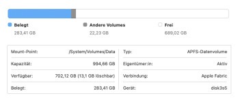

Das Festplattendienstprogramm zeigt an, dass ich noch 52,94 GB Speicher frei habe - hier ein Screenshot des Mac Festplatten-Dienstprogramms.
De facto hätte ich jedoch noch 774 GB verfügbar - hier ein Screenshot aus den Systemeinstellungen / Speicher.
Diese 774 GB entsprechen ungefähr der Größe meines Synology Drive. Ich habe hier fast alle Daten NICHT lokal auf dem Mac gespeichert. Wenn ich jetzt z.B. einen Ordner mit 1 GB Speicherverbrauch "dauerhaft anhefte", dann habe ich nur noch 773 GB verfügbar, da der Ordner dann lokal auf meinem Mac gespeichert ist. Gebe ich den Speicherplatz des Ordners jedoch wieder frei, habe ich anschließend wieder 774 GB zur Verfügung.
Das Festplatten-Dienstprogramm vom Mac sagt mir jedoch: Du hat nur noch 52,94 GB FREI. Die 774 GB des Synology Drive sind nur verfügbar aber nicht frei. Das Synology Drive blockiert die 774 GB und reserviert den Speicher für sich, sodass dieser Speicher nicht für andere Zwecke zur Verfügung steht. Wenn dem so ist, macht das Drive keinen Sinn - der Vorteil ist ja gerade der, dass man Zugriff auf seine Daten hat, ohne dass massenweise Speicher verbraucht wird. Gibt es dafür eine Lösung, sodass die 774 GB tatsächlich FREI und nicht nur verfügbar sind?

Ich habe nun etwas experimentiert und verstehe nun, wie es sich verhält.
  • Der verfügbare Speicherplatz, ist der nicht genutzte Speicher meines Synology Drive.
  • Wenn ich z.B. in meinem lokalen Download-Ordner einen Datei von 5GB ablege, reduziert sich der verfügbare Speicher um diese 5GB - der freie Speicher bleibt unverändert.
  • D.h. der verfügbare Speicher ist frei nutzbar. Defacto steht mir mehr Speicherplatz zur Verfügung als es lt. Festplattendienstprogramm den Anschein hat.

Wie die Speicherzuweisung FREI / VERFÜGBAR nun genau funktioniert, konnte ich trotz einiger Experimente nicht herausfinden. Der verfügbare Speicher wird auch nicht in Echtzeit aktualisiert, sondern gelegentlich. Wenn ich z.B. eine Datei von mehreren GB im Downloadordner dupliziere, wirkt sich dies nicht sofort auf die Anzeige des verfügbaren Speichers aus. Es ist also schwer nachzuvollziehen.
Was ich jedoch mitnehme ist, dass nicht der als "frei" bezeichnete Speicher im Festplattendienstprogramm maßgebend ist, sondern tatsächlich der verfügbare Speicher. Wenn mir also nur noch 32 GB freien Speicher angezeigt werden, habe ich in Wirklichkeit noch viel mehr Speicher zur Verfügung.
Ich glaube, ich gebe es auf, es genau zu durchdringen. So richtig schlau werde ich daraus nicht.
Und hier noch eine Ergänzung:
Ich hatte laut Festplattendienstprogramm (FPDP) nur noch 20 GB frei. Dann habe ich eine Datei dupliziert, die > 20 GB war....und schlagartig hat sich die Anzeige wie folgt verwandelt...der Mac hat Platz freigeschaufelt und nun sind auf einmal 689,02 GB frei. Also....keine Panik, wenn der Mac nur noch wenige GB als freien Speicher im FPDP anzeigt. Da geht noch mehr!
