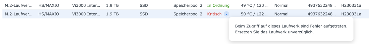

SSD M.2 Ist die m2 schon durch? Kritisch , reparieren? Speicherpool hat sich verschlechtert.
ElaCorp
12. Mai 2015
862
69
48
Gerade beim übertragen von Daten, hat die Synology angefangen an zu piepen. :-(((

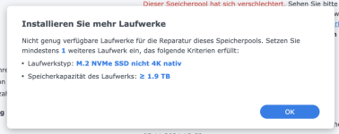

repariere geht nicht. Da steht dass nur eine m2 verfügbar ist. 2 Neustartes, haben nichts gebracht. -.- muss ich eine neue kaufen?
Bildschirmfoto 2025-01-19 um 19.46.42.pngBildschirmfoto 2025-01-19 um 18.58.50.png

Ohne SMART-Werte wird da niemand etwas sagen können.

Danke für die SMART-Werte! Die Darstellung ist für mich ungewohnt, aber ich sehe keine Probleme.
