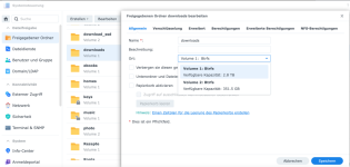

3. Alle Eigenschaften der Ordner ändern auf Volume 2 , dann verschiebt DSM die Daten im Hintergrund, das dauert, siehe Screenshot
4. Wenn alles fertig, dann Speicherpool 1 JBOD löschen und die 2 x 18 TB HDDs dem Speicherpool 2 hinzufügen.

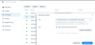

Nur in diesen App mover muss ich mich noch reinwurschteln. Da ein Portainer und Docker auf der DS laufen, muss ich die irgendwie sichern.
13.346
5.604
524
Ja, die würde ich zusätzlich exportieren, geht im Containermanager.
