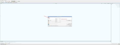

ich habe mir den JDownloader 2 in Docker auf meiner DS218+ eingerichtet und bin dafür nach dieser Anleitung vorgegangen.
Grundlegend scheint das auch zu funktionieren, allerdings kann ich über die Schaltfläche "Add New Links" keine Links zum downloaden einfügen. Weder über das Kontexmenü aus der Zwischenablage (alles grau siehe Screenshot) noch direkt über Strg + V.
Ich dachte zuerst, dass es eventuell ein Rechteproblem mit dem definierten "output" Ordner für die Downloads gibt, aber ich kann in dem Ordner aus Jdownloader heraus Unterordner erstellen, also sollte es daran nicht liegen.
Irgendwelche Ideen?

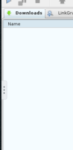

Die Zwischenablage musst du erst über eine Oberfläche befüllen. Links müsstest du das hier sehen:
Da musst du auf die 3 Punkte klicken und das was du Einfügen willst da einfügen.
