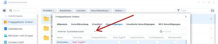

Ich habe es nativ über die SynoCommunity installiert, allerdings bekomme ich keine Inhalte angezeigt. Der User SC-Jellyfin wird mir auch nicht in der DS angezeigt, so dass ich dort Freigaben regeln könnte.
Wenn ich aber versuche einen anzulegen sagt mir das System, dass es bereits einen gibt. Ich bin verwirrt.
