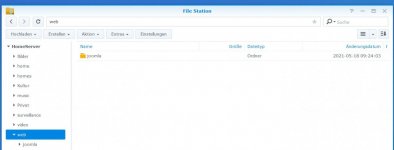

folgendes Problem steht im Raum.
Es soll von extern auf eine Domain zugegriffen werden.
Auf der NAS ist die Webstation Installiert, Maria DB (SQL) alle Pakete die Joomla quasi benötigt werden ja automatisch mit installiert.
Somit sollte bei den installieren Apps auf der NAS eigentlich alles stimmen.
In der Fritzbox 7590 ist auch DynDNS eingerichtet und entsprechende Ports sind freigegeben.
Momentan ist aber von extern einfach absolut kein Zugriff auf die "Web Station" mit der entsprechender Joomla Webseite.
Intern kann ich aber auf alles zugreifen, kann Joomla konfigurieren und auch die Hompage bearbeiten und einsehen.
Hat wer noch einen Tip?
Wo ich was einstellen muss oder was ich falsch eingestellt habe?
Stand jetzt ist von Extern einfach kein Zugriff möglich und ich weiß nicht weiter.

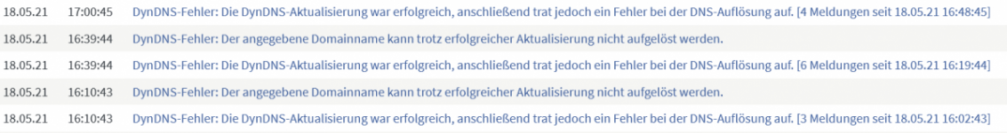

Frage ist die Externe IPv4 Adresse eine echte oder hast du einen Dual stock Lite Anschluss? Und ja die Meldung der Auflösungsprobleme kann ein Grund sein. Denn es heißt nichts anderes dass du zwar der Domain deine Ip zugeordnest hast aber beim versuch sie über die Domain abzufragen bekommt er nicht die IP genannt.

Also... im Grunde genommen "steht" ja schon alles soweit. Das DynDNS-Thema kannst Du direkt zur Seite schieben, da geht es nur um eine einmalige Geschichte, dass irgendwas auf Deine dynamische IP zeigt. Also: Haken hinter.
Du brauchst eigentlich nur 2 Dinge:
1) CNAME-Record (DNS) beim Hoster: wunschdomain.tld -> CNAME -> DynDNS-Adresse
2) vHost-Eintrag auf der Syno: "wunschdomain.tld" -> Verzeichnis (z.B. /web/wunschdomain/)
Evtl. musste der Joomla-Installation noch sagen, dass diese unter "wunschdomain.tld" erreichbar ist (hab ich keine Ahnung von, hab mit sowas nix an der Mütze).

Also Jung, pass op - nur damit wir da mal ein bisschen Licht reinbringen... Es gibt:
a) "webbasierte" Weiterleitungen (wie in Deinem Screenhot auch zu sehen, z.B. die typische 301er Geschichte)
b) "DNS"-basierte Einstellungen
Eine "Weiterleitung" leitet etwas weiter. Wie der Name schon sagt. Der "CNAME" (DNS-Record) ist ein "Alias", also ein Synonym. Sind 2 völlig unterschiedliche Paar Schuhe.
Ich muss Dir jetzt leider sagen, dass das was ich da sehe... ja ne...sorry.... ich hab keine Ahnung, was die da mit welchem Eintrag "wirklich" meinen. "Vielleicht" wäre "IP" richtig, aber beschwören könnte ich es nicht. Eine "IP" wird normalerweise (bei 0815-A-Records) für einen Hostnamen definiert, z.B. sowas hier:
Domain-Kontext: "example.com":
www -> A-Record -> 12.34.56.78
lalala -> A-Record -> 87.65.43.21
Entspricht also www.example.com und lalala.example.com. Ein "CNAME"-Record ist jetzt ein Alias für einen bereits vorhandenen Eintrag, wie z.B.:
gruenkohl -> CNAME -> www.example.com
Somit werden Pakete an "gruenkohl.example.com" an die Adresse von "www.example.com" (und somit 12.34.56.78) geschickt und genau darum geht es bei Dir auch. Mit Deinem DynDNS-Record und einer regulären Domain gestaltet sich das wie folgt.
1) Beispielhafte DynDNS-Adresse: cleaner.meindyndns.org <-> aktuelle IP Deines Internet-Anschlusses (v4, v6, oder beides)
2) Deine gekaufte Domain (meinetolledomain.de)
2) Im DNS-Kontext der gekauften Domain den entsprechenden CNAME-Record:
Domain-Kontext: meinetolledomain.de
www -> CNAME -> cleaner.meindyndns.org
Somit landen die Pakete für "www.meinetolledomain.de" dann bei Deiner DynDNS-Adresse bzw. der dahinterstehenden Syno (samt Webserver). Dem Syno-Webserver musst Du dann nur noch sagen, was er mit den Paketen machen soll, welche an "www.meinetolledomain.de" gerichtet sind. Im DNS des Hosters kann es divers aussehen, aber es "muss" im "DNS"-Bereich sein, dort findest Du normalerweise auch die anderen Einträge (wie "www", "mail", etc.). Hier mal ein paar Beispiele, wie es aussehen "könnte":
oder
oder
Sieht alles etwas anders aus, ist im Kern aber immer das gleiche: Du legst im DNS-System einen Eintrag "x" (im Kontext einer bestimmten Domain) an, welcher als "Wert" das gewünschte Ziel hat. Da es sich um ein Alias handelt, ist es ein CNAME-Record.
Wenn Du mit der ganzen Klamotte nicht klar kommst, kannst Du auch einfach bei Deinem Hoster anrufen (oder in die FAQ/ins Forum schauen - sofern vorhanden) und Dich erkundigen, wie bei bei Deinem Hoster einen entsprechenden CNAME-Record setzen kann. Manche bieten sowas auch einfach "garnicht" an, andere haben es nicht im Webinterface (da musste dann anrufen/eine Mail schreiben), bei den meisten kann man es aber schon selbst setzen. Halte Dich aber bei der Nagigation durch Dein administratives Panel beim Hoster eher an das Wort "DNS", als an Wörter wie "Web" oder "Weiterleitung". Wenn es sowas gibt, wirst Du so am schnellsten ans richtige Ziel kommen.
