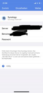

Guten Abend Community,
jetzt, nach einem Jahr mit der DS220J, muss ich mich doch mal an euch wenden.
Ich bekomme es leider absolut nicht hin mich über meine Quickconnect Adresse mit DS note bzw. OneCalendar zu connecten.
Über die Lokale Adresse funktioniert, jedoch bei DS Note nur, wenn ich die "Zertifikat Überprüfung" deaktiviere. Und bei OneCalendar überhaupt nicht (siehe Screenshot).
DS file + Phots Mobile funktioniert allerdings 1A über die Quickconnect Adresse.
Alles schon Probiert, sowohl auf Android als auch auf iOS.
Aktuell läuft DSM 7.0 - ging allerdings unter DSM 6.0 auch nicht.
Zertifikate sind auch aktuell. Außerdem ist der WebDAV Server auf https eingestellt. (Port 5006)
Besten dank vorab für etwaige Hilfe :)

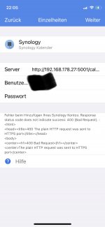

Also das mit dem VPN Server hat schnell und sauber funktioniert.
Doch leider bekomme ich das mit OneCalendar absolut nicht gebacken.
https Verbindung geht ja eh nicht, da ja das Zertifikat nicht für die lokale Adresse ist.
Versuche ich über http zu verbinden, kommt folgender Fehler. (Screenshot)
Danke vielmals schon für eure Hilfe!

HefeHannes
27. Jan 2021
27
Lag tatsächlich am https Port (5001)
Mit dem Port für http (5000) hat alles schnell und einfach geklappt.
Danke euch allen ??
