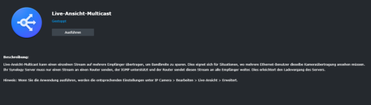

Wieso nicht hiermit, siehe Anhang?
Unter Surveillance Station Anwendungszentrum.

Das Zauberwort heißt "Multicast". Musst mal schauen ob die Doorbird das unterstützt.
