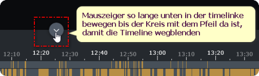

Das gleiche noch mal unten mit der Time-line Zeile ( n )!
Stell den Mauszeiger drauf, nur draufstellen (=mouseover).
JETZT erscheint auch hier der graue Kreis mit dem Pfeil --> ebenfalls draufklicken!

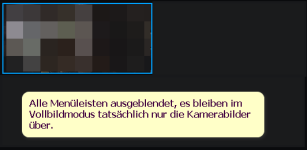

ERST JETZT hast du dein gewünschtes, tatsächliches "Vollbild", du siehst nur die Kamerabilder und sonst nichts:

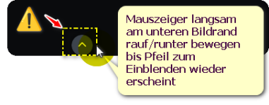

Um die aus-/weggeblendeten Leisten wieder zu holen den Mauszeiger ganz nach unten stellen, das ist ein wenig Gewöhnungsbedürftig und man braucht eine Weile bis man den Dreh heraussehen hat, beweg aber den Mauszeiger so lange unten im Vollbild herum bis der graue Kreis mit dem Pfeil wieder angezeigt wird. Draufklicken und die Timelinie ist wieder da.

Hier noch ein Bild wenn du den Mauszeiger "richtig" positioniert hast und der graue Kreis gerade eingeblendet wird mit welchem du die Menüs seitlich und Unten ein- und ausklappst, am Beispiel timeline, den Mauszeiger im oberen Teil der Timeline bewegen bis der Kreis da ist:
hier zum Wegblenden vom linken Menü, den Mauszeiger im linken Menü bewegen so lange bis der Kreis mit dem Pfeil erscheint, etwas Übung notwendig, draufklicken auf den Kreis blendet das linke Menü weg:
Wenn du das Menü weggeblendet hast und im "echten" Vollbildmodus bist, dann am linken Bildrand den Mauszeiger so lange langsam links und rechts Bewegen, bis der graue Kreis zum Einblenden durch Draufklicken wieder da ist:
Noch mal, es benötigt einige Übung bis man es schafft im echten Vollbildmodus den Mauszeiger so zu bewegen am linken Bildrand durch leichtes Verschieben vom Mauszeiger am linken Bildrand langsam von links nach rechts und zurück nach links bis endlich der graue Kreis zum Einblenden vom linken Menü wieder erscheint. Geduld haben.
Zur Sicherheit noch mal ein Bild im echten Vollbildmodus um die Timelinie wieder "zurück zu holen",
dazu den Mauszeiger an den untersten Bildschirmrand stellen und den Mauszeiger langsam nach oben/unten bewegen,ev auch mehrmals bis der Kreis zum Einblenden erscheint, Kreis dann Anklicken:
Probier mal.
Ich habe die Erfahrung gemacht das es am Besten ist, den Mauszeiger Ganz nach unten komplett aus dem Bild heraus zu bewegen so dass er gar nicht mehr sichtbar ist und dann langsam die Maus nach oben bewegen bis der Mauszeiger am untersten Bildrand wieder langsam erscheint dann wird verlässlich auch immer der Kreis eingeblendet. Das gleiche am linken und rechten Bild/Monitorrand. Mauszeiger komplett rausziehen bis er nicht mehr da ist und dann langsam Mauszeiger von links bzw rechts wieder in das Bild schieben, so erscheint bei mir verlässlich der Kreis mit dem Pfeil zum Einblenden im Vollbildmodus.
