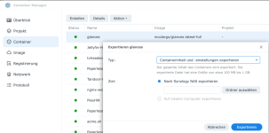

Ich würde zusätzlich noch die Einstellungen bzw. die Docker Container exportieren.
