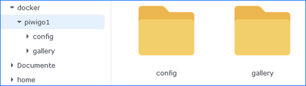

Nun will ich ein Projekt anlegen:
Wenn ich jetzt yml erstellen anwähle kann ich in dem Feld hinter der 1 nichts eingeben. Auch copy-paste geht nicht.
Auf einer älteren DS718+ geht es, nur auf meiner neuen DS3622+ geht es nicht.
Ich habe folgendes geprüft, DSM ist aktuell, Admin hat schreibrechte im Docker Verzeichnis (habe ja dort ein Unterverzeichniss angelegt), habe Container Manager de- und reinstalliert und das Problem gibt es bei allen Containern, nicht nur bei piwigo (zu dem Zeitpunkt weiß Container Manager ja auch noch garnicht welches image ich benutzen will).

Du musst das gewünschte Zielverzeichnis vorher in der File Station anlegen. Oder das Anlegen der gewünschten Ordner in der docker-compose.yaml-Datei per Befehl aufführen.
Pixelschubser
11. Jul 2011
90
Hatte ich vergessen zu schreiben, den Pfad hatte ich schon angelegt und auch mit "Pfad festlegen" ausgewählt. Ich hatte auch die beiden Unterverzeichnise die piwigo will schon angelegt.
