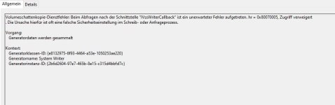

Hallo Leute,
ich habe ein Problem mit unserem Synology NAS. Ich möchte damit unseren Server Backuppen allerdings bekomme ich immer eine Fehlermeldung. Ich kann aber keinen Fehlercode oder der gleichen finden womit die Fehlersuche etwas schwer wird. Ich habe auf unserem Server auch keinerlei Log Datei.
Vielen Dank für eure Hilfe
Grüße
Pashga

Welchen Server, WIn2022Server?
Hat der User ausreichende Rechte?
Pashga
12. Aug 2024
Ja ist Server 22 und ja ich habe auf dem Gerät Adminrechte

Das Thema Volumenschattenkopie hat sich damit erledigt aber die Software funktioniert immer noch nicht. Ich krieg immer noch eine Fehlermeldung aber jetzt ohne Code oder Ereignisanzeige
