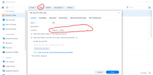

Nein, entweder laufen alle HDDs + SSDs oder keine. Von der Performance hättest du aber schon Vorteile. VMs kannst du auch migrieren:
