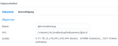

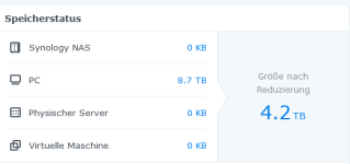

Der Filemanager sagt es sind 4,7 TB auf der NAS
Was ja auch rund zu den Daten in ABB passt:
Auf der extenen HDD sind es durch Hyperbackup nur noch 2,82 TB. Also rund 300 GB pro aktivem PC. Das passt doch.
