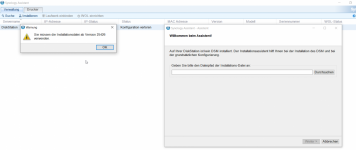

ich habe eine ds212j bekommen.
Den assistent habe ich runtergeladen und installiert. Es steht dort Konfiguration verloren. Klar ist ja auch nicht installiert.
Die DS wird erkannt, aber wenn die installieren möchte kommt die Meldung ich soll ab Version 25426 installieren.
Aber, diese Version habe ich runtergeladen und wollte ich installieren, es geht aber nicht.
Ich weiß nicht was ich machen soll....
Könnt ihr mir helfen???

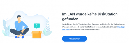

Ich habe die immer ohne den Assistenten installiert. Einfach mit der IP im Browser auf das Gerät verbinden und einrichten. Hast Du das mal versucht?
stifler779
23. Jan 2021
Die DS wird nicht gefunden.
Ich komme auch nicht per webbrowser drauf...

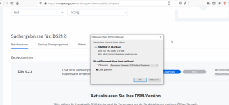

Hier habe ich die Sachen runtergeladen. Den Assistant als auch die pat:

Hast Du mal einen anderen Browser mit der IP versucht? Und hast Du im Router kontrolliert, ob die IP noch stimmt?

Zu Deiner patch-Datei: “Only Synology NAS with DSM 6.2.3 installed can be updated to this version.” Hast Du da die richtige gewählt? Eventuell erst mal eine frühere Version nehmen und stufenweise hochpatchen.

Angeschaltet ist die DS natürlich, hast Du mal ein anderes Netzwerkkabel ausprobiert?
14.102
3.920
488
Welche DSM-Version zeigt denn der Assistant an? Im Screenshot in #1 ist das leider verdeckt.
