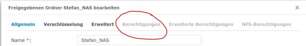

Hallo, ich habe gestern zunächst erfolgreich meine neue DS920+ eingerichtet, habe meine Dateien via PC bzw. MacBook auf die neu angelegten Volumes 1 und 2 mit entsprechenden Ordnern kopiert und konnte auch problemlos zugreifen. Jetzt kann ich plötzlich nicht mehr auf die Ordner im Volume 2 zugreifen!!! Sie tauchen zwar noch unter den freigegebenen Ordnern auf, aber man kann sie nicht mehr bearbeiten (siehe angehängte Datei). Beispielsweise ist der Reiter "Berechtigungen" ausgegraut.
Wenn ich auf Benutzer/Gruppen gehe und dort die Berechtigungen ändern möchte, werden diese Ordner gar nicht mehr angezeigt.
Was ist da passiert? Wie komme ich wieder an meine Daten? Sie scheinen wie weg zu sein. Im Speicher-Manager wird allerdings das Volume angezeigt und ist auch angeblich in Ordnung. Kann es etwas damit zu tun haben, dass diese beiden Ordner verschlüsselt sind.

Die sind verschlüsselt. Nach dem neu starten wurden die nicht mehr eingehängt?

Ja, die beiden Ordner sind verschlüsselt. Aber trotzdem konnte ich sie vorher sehen. Meinst Du, es hat was mit der Verschlüsselung zu tun?
Kann ich die Ordner auf dem Volume löschen, ohne die anderen zu gefährenden? Dann bräuchte ich wenigstens nicht alles neu aufspielen.

Da hast du etwas falsch verstanden, ich meinte: Sind die verschlüsselten Ordner so eingebunden, dass diese auch beim Neustart wieder entschlüsselt werden? Wenn das nicht der Fall ist, musst du es jedes Mal manuell machen.
Unter DSM7 findest du das bei > Systemsteuerung > Freigegebene Ordner > Verschlüsselung. Sind die Ordner dort eingehängt?

Ich konnte die beide Ordner wieder sichtbar machen. Habe jetzt meine Schlüssel auch im Schlüssel-Manager gespeichert (und nicht nur exportiert wie vorher). Außerdem habe ich das automatische Anhängen angekreuzt. Nach einem Neustart hat das Öffnen funktioniert :) .

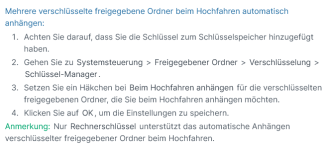

Bedeutet das, dass man an seine Ordner nicht mehr ran kommt, wenn z. B. der Server kaputt ginge und man die Platten in ein anderes NAS einbauen muss? Wird hoffentlich nicht passieren ...
Doch das kommt man, wenn man das *.key-File vorher exportiert hat sowie gut gesichert. Ansonsten könnte ja jeder eine verschlüsselte HDD in einen anderen Rechner/NAS einbauen und die F´Daten wären sichtbar – das ist ja nicht der Zweck einer Verschlüsselung.
Das Key-File ist im Schlüsselmanager gespeichert, standardmäßig auf der Systempartition. Du kannst aber auch einen anderen Ort festlegen sowie einen Stick nutzen. Beim Verschlüsseln des Ordners sollte eigentlich das File automatisch im Browser geladen werden. Diese Keys sollten dann wie die verschlüsselten Ordner heißen. Schau einmal bei dir genau nach. Andernfalls kannst du auch die Files jederzeit neu exportieren.
