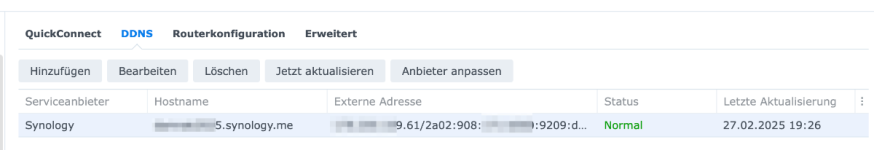

Die App ist über Quick Connect verbunden.
Es ist auch egal ob ich es mit ein, oder ausgeschaltetem WLAN auf dem Handy versuche. Das iPhone wird in der App als Player angezeigt. Die Einstellungen sind in der Audio Station für den Benutzer Andy angehakt. Der Musik Ordner hat Lese und Schreibrechte für den <benutzer "Andy".
