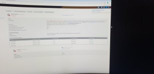

habe folgenes Problem ich kann auf dem NAS DS923+ weder das Volumen noch den Speicherpool löschen es kommt die Meldung:
Speicher-Analysator verwendet diesen freigegebenen Ordner, um erstellte Berichte zu speichern. Bevor Sie fortfahren, gehen sie Speicher-Analysator > Einstellungen >Allgemein, und speichern sie die Berichte an einen anderen Ort. Die restlichen Meldungen da konnte ich die Apps anhalten.
So weit so gut also habe ich die Berichte auf eine am NAS angeschlossene externe Festplatte ausgelagert. Es erscheint aber weiterhin die Meldung wenn ich das Volumen löschen will.
Ausgangssituation
Es geht hier um das NAS eines Kumpels. Installiert waren 4x8 TB Festplatten (SHR-2) aktuell nur noch 3 da eine komplett ausgestiegen ist defekt. Die Daten sind weiterhin auf dem NAS verfügbar und es wurde ein Backup gezogen auf einer anderen Festplatte. Aktuell hat er auf dem NAS etwa 3 TB Daten liegen.
Ich habe noch die Option den Speicherpool zu reparieren erfordert aber eine weitere 8 TB Festplatte das macht aber keinen Sinn würde ich jetzt sagen.
Da die Daten gesichert sind wollte ich das Volumen mit dem Datenpool löschen alles neu erstellen mit nur noch 3x8 Festplatten im SHR-2 Modus. Und danach die Daten wierder drauf.
Hat jemand einen Tipp wie ich das Volumen und den Speicherpool über das NAS löschen kann oder muß man alle Festplatten am PC formatieren?
Vielen Dank vorab schon mal.:)

Dass Synology Driver Server und Synology Office deinstalliert werden sollen, hast du aber schon gemerkt?
PS: Für Screenshots muss man in der Regel den Bildschirm nicht wirklich abfotografieren.
Habe die anderen Meldungen alle angehalten bzw. deinstalliert steht aber schon in meinem Post. Nur die besagte Meldung mit dem Speicher-Analysator diese kommt immer wieder.
Hast Du das im Speicheranalysator gemacht? Denn nur dann hat das ganze Wirkung!
