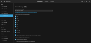

Ich versuche 4K videos von meiner DS224+ ueber einen Amazon Fire TV Stick 4K abzuspielen. Leider funktioniert es maximal mit etwas glueck den film zu starten und durchlaufen zu lassen. Vorlauf oder ruecklauf sind gar nicht moeglich, der Jellyfin client meldet dann einen timeout. Aber selbst das einfache abspielen funktioniert bestenfalls in 30% der faelle.
Ich hatte zunaechst vermutet das die DS224+ zu unterdimensioniert ist. Spiele ich dasselbe video allerdings per SMB von der DS224+ an meinem rechner per VLC ab laeuft alles einwandfrei. Auch vor/ruecklauf sind moeglich.
Eigentlich haette ich jetzt vermutet das der Fire TV Stick das problem ist, aber dort kann ich 4K material von YT oder den ueblichen streamingdiensten abspielen. Sollte auch funktionieren, ist ja der 4K stick.
Inzwischen hab ich andere abspiel-software auf dem Stick verwendet, auch die von Synology. Hab auch mal nen VLC als player plugin getestet - nix. Immer dasselbe problem.
Ich weiss leider nicht wie ich das problem noch auf eine komponente zurueckfuehren kann. Hat jemand eine idee?

Ob der Media Server da im spiel ist kann ich gar nicht sagen. Ich habe am Jellyfin client auf dem Fire TV Stick die IP adresse der Synology eingegeben. Leider kann ich in Jellyfin nicht sehen ueber welches protokoll der geht.
Das problem besteht auch bei der Synology eigenen client software "Video Station". FullHD fluppt allerdings immer ohne probleme.

Sowohl der rechner (an dem einwandfrei abgespielt werden kann), als auch der Fire TV Stick haengen per kabel im selben netzwerk - ein 1GB netzwerk. Ueber dasselbe kabel kommen in den Fire TV Stick ja auch die 4K videos von YT oder Netfilx problemlos rein, kann also eigentlich nicht an einer hardwarebegrenzung liegen.
Hier ein paar daten von einem 4K video mit problemen.
Codec: AOMedia's AV1 Video (av01)
Resolution: 3840x1600
Framerate: 23.976216

Ihr solltet euch mehr mit den Einstellungsmöglichkeiten von Jellyfin beschäftigen.
Die Wiedergabe-Bandbreite beim Clienten darf nicht über die Automatik laufen. Sie sollte auf einen fixen Wert eingestellt werden, zb. wenn der Fernseher 100 Mbit kann sollte der Wert auch nur auf 100 Mbit (eventuell auch knapp darunter) eingestellt werden, sofern die DSL-Leitung die Kapazität auch hat.
