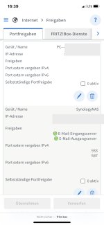

Lediglich zwei Freigaben sind aufgeführt. Hab’s mal angehängt.

Okay, die Lösung war tatsächlich folgende. Freigabe löschen, Fritz!Box neu starten, Freigabe erneut anlegen. Trotzdem vielen Dank für die schnelle Antwort.
