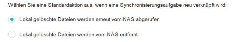

@curt:
ja, ich habe hier die erste Option ausgewählt.
Das ist es ja, was mir Fragen aufwirft.
curt
17. Jan 2013
246
38
@curt:
Wobei dies streng genommen nur zutrifft, wenn du die SyncAufgabe neu machst.
Ich verstehe die Verwirrung. Du hast das Szenario nachgebaut, das dem Hinweisfenster bei der Einrichtung entspricht (das mit dem Please Note that user with read only permission).... interessant, dass es nicht hinhaut. Vielleicht ist dies tatsächlich nicht gewünscht. Aber zumindest der one way Sync (Download) sollte doch gehen...

@curt:
mir ist da noch was aufgefallen....
IIm Drice Client kann man an zwei Stelle ja einstellen was mit Dateien passieren soll.
Einmal in den globalen Einstellungen und dann auch noch in den Sync-Regeln (Sync-Modus).
Ich habe folgendes eingestellt:
Golbal: "lokal gelöschte werden vom Server entfernt."
Modus: "Dateien nur von Server herunterladen"
Hier könnte vielleicht mein Fehler liegen.
